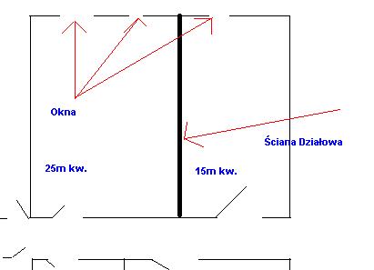

Jak poprawić projekt mieszkania, które przewiduje tylko 2 pokoje a ja chciałabym mieć trzy.
Może macie jakieś pomysły?

Mam dwa pokoje. Miedzy nimi jest ściana nośna więc jej tknąć nie mogę.
___ ___ ____ ____ ____
I I I
I I Mniejszy I
I Pokój I I
I większy I 15m I
I 25m I I
I--------- -I------ -----
l
l
Ściana działowa
Mleczko ze mnie nie żaden. Może to pomoże?
5 grudnia 2008, 12:10
przepraszam...myslalem ze bedzie czytelnie..juz konstruuje to w paincie
5 grudnia 2008, 12:20
Picasso ze mnie żaden ale mam nadzieje że to coś pomoże.
5 grudnia 2008, 18:28
ciezko ugryzc bo wyjda 3 pokoje "kiszki" chyba ze takie odpowiadaja ci .. ten wiekszy podzielic na dwa i dorobic nowe drzwi na korytarz...
8 grudnia 2008, 16:01
No właśnie też tak myślałem ale wyjdą strasznie podłużne. Ma pan jakiś pomysł żeby powiększyć liczbę pokoi w tym fragmencie w jakiś sposób?
10 grudnia 2008, 22:04
mozesz rozwalic sciane dzialowa przesunac ja najdalej jak sie da do okna w prawo patrzac przodem do rysunku
wtedy ten srodkowy nie bedzie taki waski i tak jak mowi Radex zrobic nowe dzwi z korytaza. tyle ze to duzo wiecej zachodu niz w pracach jakie proponowal Radex ale wyszly by w miare rowne . musisz sam zadecydowac czy to wogole warto robic
